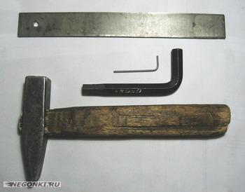

Используемый инструмент и материалы:
1. Кувалда :)
2. Шестигранники "2" и "11" ("11" изготовлен из заводского шестигранника "12")
3. "Спецключ" из полосы стали 300х29х4,5 мм (ДхШхТ). Я использовал вязкую нержавейку, но подойдет и ТО "черная" сталь.
4. Тиски слесарные (нет на фото)

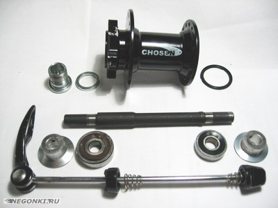

Вынимаем ось и подшипники
1. Снимаем с оси обе стопорные бобышки, предварительно открутив шестигранником "2" установочные винты.
2. "Слегка постукивая кувалдой" по оси со стороны барабана выбиваем осью левый подшипник 6200. Втулку при этом лучше всего держать в руке, чтобы не повредить фланцы.
Совет: Если подшипник не выходит из алюминиевого корпуса, то прогрейте его промышленным феном или горелкой (акуратно!) градусов до 100 и попробуйте снова, не остужая корпус. Используйте варежки и рукавицы, чтобы не обжечься!
Вынимаем ось с левым подшипником 6200 из втулки (из правого подшипника 6000)
И снимаем левый подшипник 6200 с оси. Посадка без натяга, съемник тут не потребовался. В случае коррозии этого места, используйте горелку, промышленный фен и жидкость WD-40, смачивая место контакта.
3. Вставляем ось на место и выбиваем правый подшипник 6000, сидящей в "гайке" с прорезями, прикрученой к основанию трещетки.
Отмазка: Данный метод демонтажа подразумевает последующую замену подшипников, т.к. шарики и дорожки могут быть повреждены и впоследствии начнут крошиться. Но имхо все зависит от силы ударов. Если подшипники вышли достаточно легко, то имхо вполне еще походят ;) !

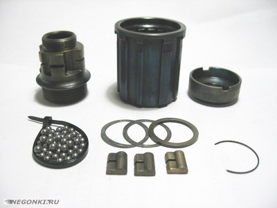

Разбираем трещетку
6. Зажмаем "спецключ" в тисках и устанавливаем на него трещетку, вставив ключ в прорези "гайки". Вставляем шестигранник "11" в основание трещетки и страгиваем "гайку" с места. Резьба левая, т.е. выкручиваем по часовой стрелке. Возможно потребуется некоторое усилие.
Внутренне устройство узла трещетки для понятия принципа, что как крутить :) :
После того, как "гайка" стронута с места, зажимаем в тисках шестигранник "11", устанавливаем на него трещетку и окончательно выкручиваем "гайку" спецключом. Под "гайкой" находятся три регулировочные прокладки – две тонкие и одна толстая. Толстая стоит со стороны "гайки" (могут быть установлены и две и одна прокладка). Снимаем прокладки магитной отверткой.
Извлекаем шарики верхнего подшипника не поднимая барабан с места, чтобы не растерять шарики нижнего подшипника.
Совет. Если не получается сразу стронуть "гайку" с места, прогреваем ее горелкой или промышленным феном градусов до 100–150. При попытках стронуть "гайку" крутим инструмент туда-сюда, легкими рывками. Учтите, что "спецключ" может согнуться или закаленные прорези на "гайке" срежут его край. Действуйте аккуратно.
Дополнение. Описанная процедура не даст шарикам рассыпаться из-за неловкого движения при манипуляциях с шестигранником и неудобным "спецключом", когда вы полностью разбираете снятую с колеса втулку. Если же нужно только сменить смазку, то выкручивать трещетку из корпуса втулки не требуется, а выкручивать удобне, страгивая "гайку" с места спецключом, зажатым вертикально в тисках и поворачивая колесо руками.
7. Ставим трещетку в тарелку. Аккуратно приподнимаем барабан, удерживая его основание, и извлекаем шарики. Не смешивайте шарики нижнего подшипника с шариками верхнего, т.к. они могут оказаться из разных размерных групп. Впрочем, если там уже поработала ржавчина, это не будет иметь значения :)
8. Извлекаем при необходимости собачки и кольцевую пружину из основания барабана.
Если не удалось снять регулировочные шайбы ранее, из-за того, что они прилипли к основанию трещетки, делаем это сейчас.
Трещетка разобрана (пружина на фотографии сломана пополам, исправная пружина имеет ус для фиксации)!
Детали втулки:

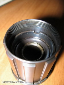

Как показало вскрытие, смерть втулки (анамнез – "заклинила так, что ехал, как на трековом веле, постоянно крутя педалями") произошла от длительного воздействия воды, попавшей в неё. Видимо, на заводе применили недостаточно стойкую жидкую смазку, т.к. никаких следов консистентной смазки не обнаружено (фото сделаны сразу после разборки, без промывки). Усугубило ситуацию также то, что применены... промподшипники! Обратимся к фактам и рассмотрим фото:
Деталь "Гайка", в которую запрессован промподшипник, была изготовлена по аналогии и из той же заготовки, что и аналогичная деталь "наружное кольцо подшипника-гайка" втулки на конусах. Об этом нам говорит проточка, которую видно на дне гнезда. Она похожа на фрагмент дорожки качения конусного подшипника, срезанной при расточке гнезда под пром. Вполне возможно, что деталь была переточена уже из готовой для конусного подшипника.
Как видим, уплотнительных колец между ней и барабаном не предусмотрено. Между тем, в каждой путёвой втулке на конусах применены уплотнения, запрессованые в барабан перед "гайкой" в виде резиновой манжеты, скользящей по конусу, а зазор между "гайкой" и барабаном, очевидно, заполнен консистентной смазкой, нужной для работы конусного подшипника. Этим достигается уплотнение узла трещетки с этой стороны.
С противоположной стороны применяется резиновое кольцо, уплотняющее барабан по торцу (резиновое колечко на резьбе трещетки – на фото)
В случае с промподшипником ВСЯ смазка заключена в нем, и зазор между "гайкой" и барабаном сухой и открытый. Бобышка для стопорения подшипника хоть и имеет грязеотбойник, но он не защищает от попадания воды внутрь трещетки при погружении в воду.
Первой от коррозии страдает пружина, которыя ломается, затем – шарики, потом покрываются язвами дорожки, и закисают собачки.
Сами промподшипники тоже не избежали коррозии по причине слабых уплотнений и малого количества уже закоксовавшейся смазки, не предотвратившей коррозию.
