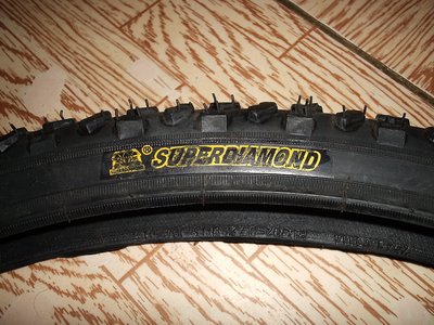

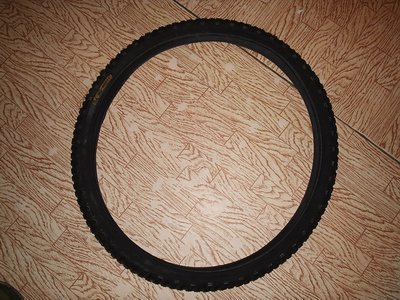

Для иллюстрирования процесса шипования при написании данного текста была выбрана следующая покрышка (исходный внешний вид):
Покрышка была выпущена всемирно известной своим уровнем качества безымянной китайской фирмой, производящей свою продукцию под торговой маркой «SUPERDIAMOND»:

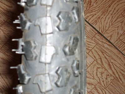

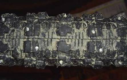

Рисунок протектора приобретенной покрышки следующий:
К нему имеются следующие замечания:
• "плюшки" несколько мелковаты и, как потом станет видно, у шурупов диаметром 4,2 мм, выбранных для ошиповки, при небрежном шиповании останется довольно малый удерживающий их резиновый "бортик";
• протектор несимметричен относительно плоскости покрышки, что может привести к "рысканию" колеса при торможении, впрочем, тест-драйв еще предстоит.
• сравнительно близко к оси покрышки "зигзагом" расположено лишь 108 "плюшек" – и еще 108 ближе к боковым сторонам. Они, возможно, будут работать лишь в поворотах... Итого – шипов может оказаться маловато.

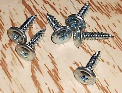

2. Следующая задача – выбор шурупов. Шурупов на местных рынках и в магазинах – завалом, и найти что-нибудь подходящее обычно несложно. Требования к шурупам:
• Плоская с внешней стороны (или, по крайней мере, без острых краев) и по возможности большей площади шляпка (чтобы лучше распределять нагрузку на камеру).
• Длина, с одной стороны, превышающая толщину "плюшек" достаточно, чтобы торчать наружу, а, с другой стороны, не слишком большая, так как излишки придется обрезать/откусывать/стачивать – дополнительная непростая операция.
• Твердость – шипы не должны стачиваться на асфальте за один день. "Саморезы по металлу" подойдут.
В нашем случае выбор пал на "саморезы универсальные с пресс-шайбой" размера 4,2х20. Длина великовата, но искать другие не хотелось. Цапнул, что первое понравилось. Зато шляпки – загляденье! Выглядят они так:

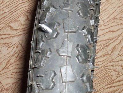

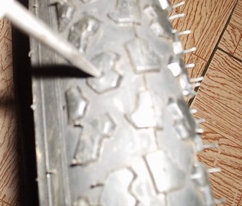

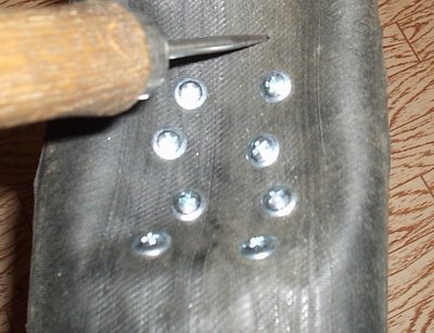

3. Начинаем шиповку. Для этого нам понадобится шило и крестовая отвертка. Процесс очевиден – прокалываем в "плюшке" отверстие – по возможности по центру:
Если колоть со стороны протектора – удобнее прицеливаться, точнее располагаются отверстия. Затем изнутри вкручиваем в покрышку шуруп. Для этого ее можно немного вывернуть наизнанку. Получается что-то такое:
"Вах-вах-вах! И так 216 раз подряд." (с).

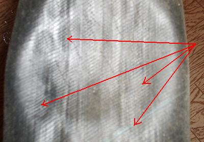

Немного о том, как можно ускорить сей утомительный процесс. Понятно, что от прокалывания отверстия и закручивания шурупов никуда не деться. Но вот постоянное выворачивание покрышки туда-сюда занимает довольно много времени. Этого можно избежать, если сразу вывернуть покрышку наизнанку. При этом, поскольку толщина резины в разных местах значительно отличается (там, где располагаются "плюшки" – заметно толще), то и при выворачивании изнанка выглядит неоднородной. Там, где на обратной стороне располагаются "плюшки" – там изнаночная поверхность резины имеет небольшие вогнутости. Следующая картинка иллюстрирует этот момент:
Искомые вогнутости показаны стрелками (хотя на фотографии все равно видно довольно плохо – выверните наизнанку свою покрышку и увидите, о чем идет речь). При некоторой практике возможно прокалывать отверстия под шурупы прямо с изнанки, ориентируясь по этим вогнутостям. После некоторой практики получается колоть довольно точно, при этом покрышку не нужно постоянно туда-сюда выворачивать, что экономит время, а острые концы шурупов оказываются направлены внутрь, что уменьшает вероятность об них оцарапаться. Впрочем, желающие могут выполнять данную операцию в перчатках. Выглядеть это будет так:

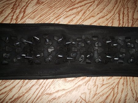

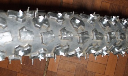

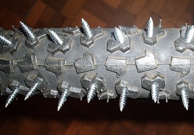

По прошествии определенного времени, достаточного для закручивания всех шурупов (в нашем случае – 216 шт.), покрышка с изнаночной стороны будет выглядеть так:
Со стороны протектора на данном этапе она напоминает вывернутого наизнанку потрошеного ежа:
Вывернем покрышку в нормальное состояние. Родство с ежами становится все более заметным:
Вид сбоку:

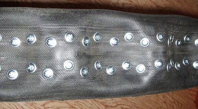

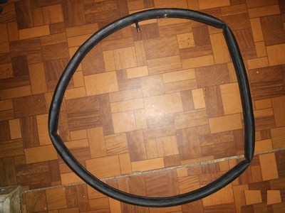

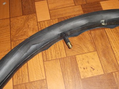

Теперь настало время впервые одеть ошипованную покрышку на колесо. Естественно, камеру нужно предохранять от контакта с головками шурупов во избежание ее разрыва. Для этого наиболее просто использовать старую, разрезанную вдоль, с удаленным соском, камеру. Как показывает практика, для переднего колеса, на которое приходится сравнительно небольшая нагрузка, этого вполне достаточно. для заднего, скорее всего, может потребоваться какая-нибудь более мощная защита. Встречалось упоминание об использовании для этой цели разрезанной вдоль шоссейной трубки.

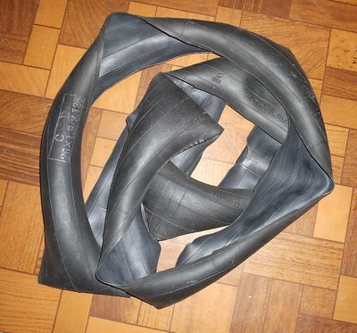

Итак, берем старую камеру, которой предстоит работать прокладкой:
Основную камеру, которую предстоит накачивать, немного надуем – так, чтобы она держала форму, но не настолько, чтобы колесо с ней потом нельзя было забортовать:
Одеваем камеру-прокладку на слегка подкачанную таким образом камеру:

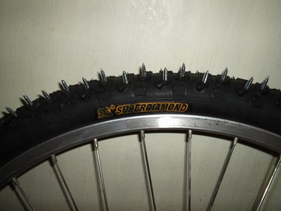

Потом, как обычно, надеваем на обод колеса одним бортом зашипованную покрышку, вставляем "камерный" бутербродик, забортовываем покрышку полностью и накачиваем колесо. Получается что-то вроде этого:
Вполне себе злобный ёжик...

Для примера, приведем фотографию покрышки с короткими шурупами, которые не обкусывались вообще:

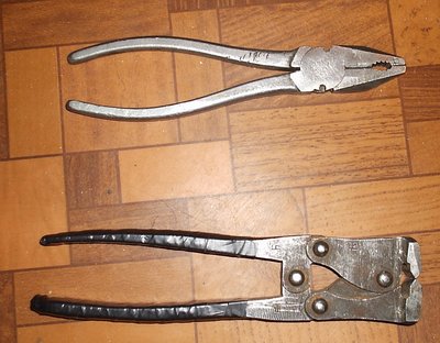

Теперь предположим, что обкусывание концов все же необходимо (как в нашем случае). Поговорим об инструменте. Вполне понятно, что инструмент бывает разный, как, впрочем, и шурупы тоже. Наиболее простой вариант, имеющийся в каждом доме и сулящий нелегкий труд – обычные пассатижи или кусачки с одной осью. Механический выигрыш в силе невелик, поэтому ими можно обкусать лишь тонкие шурупы (или только концы более толстых). Шурупы должны быть относительно мягкими – иначе и кусачки достаточно быстро испортятся – и толку от них будет немного. Более удобный вариант – кусачки с дополнительными рычагами (на рисунке снизу; сверху, для сравнения, обычные пассатижи):

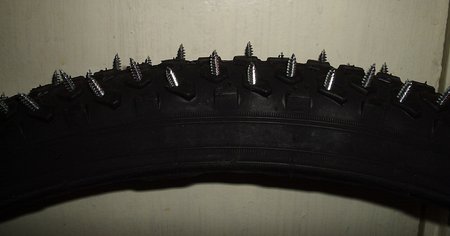

Такие кусачки в магазинах попадаются реже, но мне удалось их найти у знакомого автомобилиста. Поскольку в рассматриваемом случае шурупы толстые и твердые, даже таких мощных кусачек не особенно хватало. Обкусывать шурупы следует так, чтобы оставались концы длиной около 1,5-2,5 мм. Впрочем, особая точность здесь, похоже, не нужна. В результате, мне все же удалось обкусать все 216 шурупов – но за 5 вечеров, то есть в среднем после 40 шурупов это занятие мне изрядно надоедало, а пальцы уже были не в состоянии дальше жать на ручки кусачек. При работе полезно использование защитных очков (я одевал самые обычные, в которых езжу на велосипеде) – так как обкусываемые концы шурупов имеют тенденцию энергично разлетаться во все стороны. Перчатки также не помешают – шурупы-то теперь торчат наружу. В результате имеем желаемую шипованную покрышку. 216 шипов, расположенных в два "кривых" ряда. На четырехрядную она все же не тянет.
Затраты на проект:
• Покрышка – 160р.
• Шурупы – 216шт х 35коп – 76р.
• Камера-прокладка российского производства (резина потолще и стоит дешевле) – 60р.
Итого 296р. Стоит ли связываться с этим вариантом – каждый для себя решает сам. Возможные альтернативы – или езда без шипов (что может быть череповато), или покупка фабричной резины (что может быть невозможно или по финансовым соображениям – или просто из-за отсутствия такой резины в магазинах).

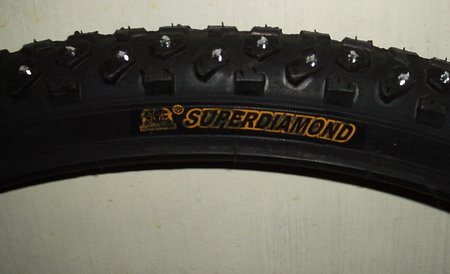

Внешний вид готового продукта сверху:
Вид сбоку:
