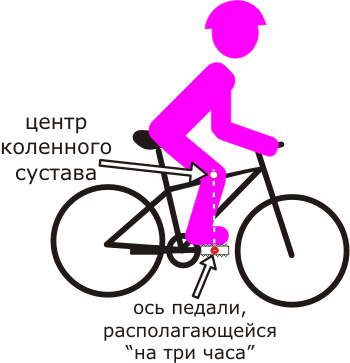

Положение седла в горизонтальном направлении определяет положение таза велосипедиста относительно педалей велосипеда. Для выбора положения седла сядьте в седло, а ногу поставьте на педаль, находящуюся "на три часа" впереди, причем нога должна стоять на педали так, как она обычно расположена там во время езды (рис. 5). В этом положении вертикальная линия, опущенная из предполагаемого центра коленного сустава Вашей ноги, должна проходить через ось педали.
Рис. 5 Определение нужного положения седла в горизонтальном направлении

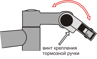

Угол наклона тормозных ручек должен быть таким, чтобы человек при езде на велосипеде не прилагал каких-либо больших усилий для осуществления торможения. Иначе говоря, человек не должен "выгибать" пальцы, чтобы положить их на рычаг тормозной ручки. Для начала можно установить ручки так, чтобы при взгляде сбоку они являлись продолжением локтей человека, когда он сидит на велосипеде. Чтобы изменить положение тормозных ручек, нужно ослабить винт их крепления на руле (рис. 6). После регулировки снова затяните винт крепления, затем поездите, пользуясь тормозом, и выберите окончательное положение тормозных ручек.
Рис. 6 Изменение угла наклона тормозных ручек

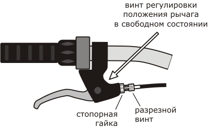

Рассмотрим регулировку свободного хода тормозной ручки для тормозов V-brake и механических дисковых тормозов (для регулировки гидравлических дисковых или ободных тормозов - обратитесь к инструкции по эксплуатации соответствующего изделия). И в том и другом случае для регулировки можно воспользоваться полым разрезным винтом на тормозной ручке (рис. 7). Предварительно нужно открутить на несколько оборотов стопорную гайку (против часовой стрелки). Вращая винт по часовой стрелке, Вы увеличите свободный ход ручки, вращая против часовой стрелке - уменьшите свободный ход ручки. Если при регулировке стопорная гайка уперлась в корпус тормозной ручки, то открутите ее еще - на необходимое количество оборотов. Уменьшая свободный ход, следите, чтобы колодки не задевали за обод (V-brake) или диск (дисковый тормоз). Хотя в случае дисковых тормозов легкое касание колодками диска при полностью отпущенной ручке все же допускается. Увеличивая свободный ход, следите, чтобы при торможении тормозная ручка не уперлась в грипсу - это может привести к аварийной ситуации!

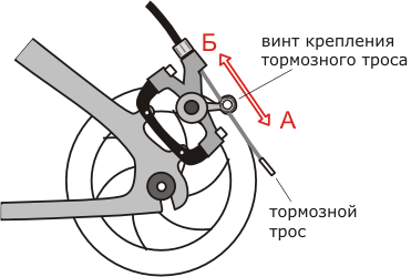

На дисковых механических тормозах обычно бывает еще одна регулировка - непосредственно на тормозном механизме (калипере). Действует аналогично приведенной выше, но ей нельзя воспользоваться во время движения.
Рис. 7 Изменение свободного хода тормозной ручки с помощью разрезного винта
Если Вы использовали весь рабочий ход регулировочного винта (полностью закрутили его или полностью выкрутили), и этого все еще недостаточно, то Вам необходимо выполнить следующее. Открутите винт, крепящий тормозной трос на рычаг тормозного механизма - трос освободиться (рис. 8). Если регулировочный винт у Вас полностью закручен, то необходимо ослабить натяжение троса, т.е. передвинуть точку крепления троса к его свободному концу (направление А) и затянуть винт. Если регулировочный винт полностью выкручен, то нужно усилить натяжение, т.е. передвинуть точку крепления троса от его свободного конца (направление Б); чтобы это сделать, нужно во время затягивания винта придерживать одной рукой увлекаемый пружиной рычаг тормозного механизма.
Рис. 8 Изменение натяжения тормозного троса (на примере дисковых механических тормозов)
Кроме перечисленных выше регулировок на многих тормозных ручках можно изменить положение рычага в свободном состоянии (когда на него не давят). Для этого обычно нужно открутить или закрутить винт под шестигранник (на рис. 7 - расположение может быть разным для разных тормозных ручек). Такая регулировка может пригодиться, если Вам не хватает длины пальцев, чтобы нажать на рычаг тормоза.
