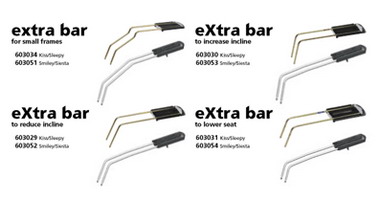

Недостатки кресла могут проявиться при его установке. Оно может просто не встать на экстремальную или двухподвесную раму. Так же при установке на велосипед с женской геометрией или маленькой ростовкой могут быть проблемы – велокресло может встать слишком низко, будет задевать колесо.
В данном случае можно подобрать себе другие дуги для крепления, и я считаю, что это верный вариант.
| Разные варианты дуг для велокресел с креплением на подседельную трубу |
Дело в том, что многие решают проблему, когда кресло встает слишком низко, путем установки замка на подседельный штырь. Категорически не рекомендую это делать – штырь может просто сломаться! Он не рассчитан на такую нагрузку.
